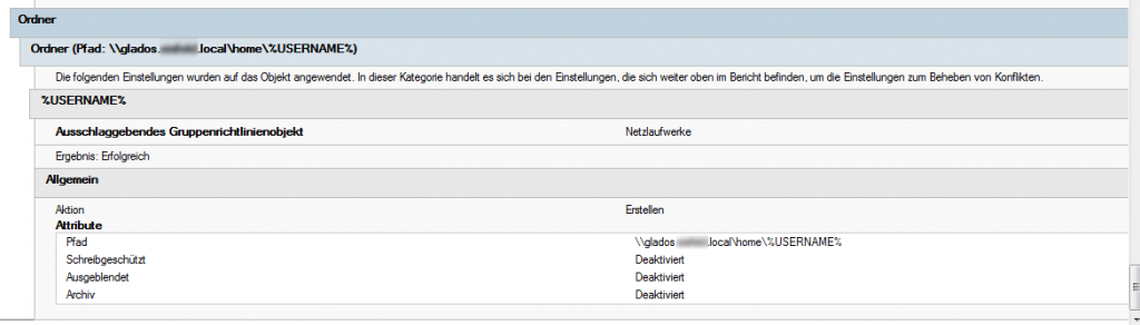

bugblatterbeast 0 Geschrieben 8. April 2014 Autor Melden Teilen Geschrieben 8. April 2014 Hallo nocheinmal, es tut mir Leid, wenn meine Antworten nicht so schnell kommen, aber ich habe im Moment leider zu viel zu tun. "gpresult /?" hatte ich schon ausprobiert. Da werden nur die Optionen /H für html und /X für xml erklärt. Ich hätte zwar gerne plaintext, weil ich das so gewohnt bin aber das ist total nebensächlich. > "Zeig uns doch was genau Du gelöscht hast." Es geht um einen Eintrag unter "Benutzerkonfiguration" > "Einstellungen" > "Windows-Einstellungen" > "Ordner" > "Kannst Du einen kleinen Screenshot vom GPRESULT uploaden?" Ich habe schon vor ein paar Posts das gesamte Ergebnis als Zip-Datei angefügt... (html durfte ich nicht hochladen). Ich hänge jetzt einen Screenshot von dem Teil an, den ich eigentlich gelöscht habe, aber der immer noch im Bericht erscheint. Es ist aber nur ein Verdacht von mir, dass dies mit dem eigentlichen Problem zu tun hat. ----- Das eigentliche Problem hat sich wie gesagt schon etwas gebessert. Die Warnmeldungen sind weg und das Zugriffsproblem tritt jetzt nur noch beim Benutzerverzeichnis auf. Wenn ich Euch noch irgendwelche Informationen zukommen lassen kann, sagt mir bitte Bescheid. Danke und Gruß, bbb Zitieren Link zu diesem Kommentar
Sunny61 773 Geschrieben 8. April 2014 Melden Teilen Geschrieben 8. April 2014 Du wirst den Teil aber noch mittels GPP auf dem Client löschen lassen müssen. Oder Du hast ein Problem mit dem replizieren der GPOs im AD. Zitieren Link zu diesem Kommentar
bugblatterbeast 0 Geschrieben 9. April 2014 Autor Melden Teilen Geschrieben 9. April 2014 "Du wirst den Teil aber noch mittels GPP auf dem Client löschen lassen müssen." ????? Entschuldige, ich verstehe das nicht mal im Ansatz. Technisches Allgemeinwissen oder alles was generell mit Netzwerken zu tun hat, kannst Du gerne voraussetzen. Die Besonderheiten des Windows-Betriebssystems, müsstest Du mir aber bitte zumindest in Stichworten oder mit einem direkten Link auf das Thema erklären. Zitieren Link zu diesem Kommentar
Sunny61 773 Geschrieben 9. April 2014 Melden Teilen Geschrieben 9. April 2014 Wenn Du per GPP eine Einstellung auf den Clients setzt und anschließend das GPO (GPP) löscht, ist die Einstellung auf den Clients immer noch aktiv. Tattoende Einstellungen nennt sich das. Wenn Du die Einstellungen also weg haben möchtest, mußt Du ein neues GPO (GPP) erstellen das die alten Einstellungen löscht. Deshalb löscht man auch kein GPO (GPP), sondern setzt von Ersetzen oder Aktualisieren auf Löschen. Zitieren Link zu diesem Kommentar
bugblatterbeast 0 Geschrieben 9. April 2014 Autor Melden Teilen Geschrieben 9. April 2014 Vielen Dank, das habe ich verstanden. Dazu habe ich noch folgende Bedenken: Die Einstellung, dass ein Ordner "\\glados.domain.local\home\Benutzername" angelegt werden soll, würde ich tatsächlich gerne loswerden. Schließlich wird diese Anforderung ja nun auch dadurch realisiert, dass ich beim Netzlaufwerk U: die Option "für jeden Benutzer einen Ordner anlegen" (o.ä.) ausgewählt habe. Ich möchte aber auf keinen Fall, dass die erstellten Verzeichnisse gelöscht werden, sondern nur die unnötige und redundante Einstellung, die außerdem den falschen Servernamen verwendet. Wenn ich jetzt die unerwünschte Einstellung von "erstellen" auf "löschen" ändere, kann ich dann sicher sein, dass die Daten erhalten bleiben? Gruß, bbb Zitieren Link zu diesem Kommentar

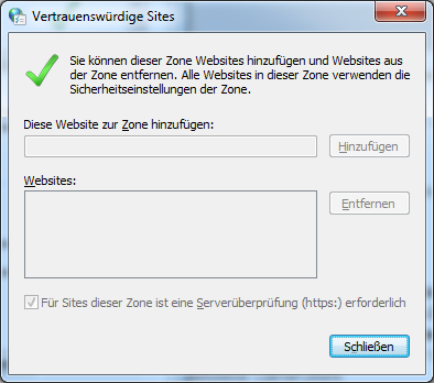

bugblatterbeast 0 Geschrieben 15. April 2014 Autor Melden Teilen Geschrieben 15. April 2014 Hallo Daniel, der von Dir verlinkte Artikel http://support.microsoft.com/kb/942091/de beschreibt exakt das Problem, das ich im Moment habe. Es funktioniert aber leider keiner der Lösungsvorschläge. "Kannst Du nicht erst einmal testen, den UNC-Pfad zur Ablage im IE am Client zu der Intranet-Zone hinzuzufügen?" Leider nein! Das Feld "Diese Website zur Zone hinzufügen" ist inaktiv, wenn ich in der Domäne arbeite (egal ob Admin oder User) und Einstellungen, die ich als lokaler Administrator vornehme verschwinden, sobald ich mich an der Domäne anmelde. "Hattest Du auf dem Testclient und dem Server einen Virenscanner oder eine 3rd Party Firewall installiert?" Auf meiner Arbeitsstation läuft Avira Professional und auf dem Testclient ist gar keine 3rd-Party-Software installiert. "Um was für eine Datei handelt es sich eigentlich, die Du da starten willst?" Ich habe alle möglichen ausprobiert... zum Testen habe ich meistens irgendetwas kleines, wie zum Beispiel den ssh-/telnet-client putty verwendet. Generell geht es aber darum, dass wir plattformunabhängige Software entwickeln und ich zum Testen der Windows-Version gerne die Möglichkeit hätte, mich an irgendeinen Domain-Client anzumelden und die zuletzt kompilierte Testversionen direkt von einem Netzlaufwerk auszuführen (das geht ja jetzt zum Glück schon mal - halt nur nicht von meinem Home-Verzeichnis). Zitieren Link zu diesem Kommentar
Daniel -MSFT- 129 Geschrieben 15. April 2014 Melden Teilen Geschrieben 15. April 2014 Das bedeutet, dass auf den Client wohl eine Gruppenrichtlinie wirkt, die den Eintrag verhindert. Pack den Testclient doch mal in eine eigene OU, auf der Du die GPOs verweigerst. Geht es dann? Eventuell hilft auch ein Rücksetzen der IE-Einstellungen am Testclient: http://support.microsoft.com/kb/923737/de#showme Danach mit RSoP rausfinden, in welcher Policy hier ein IE-Branding stattfindet. Oder mal in der Betriebsdokumentation nachschauen. Das wurde doch sicher dokumentiert. Eine Sache noch: Wenn die Datei, die Du ausführen willst, von einer nicht vertrauenswürdigen Quelle stammt, dann setzt der Browser ein Flag auf die Datei. Einfach mal die Eigenschaften öffnen und schauen, ob man die Datei Entblockieren muss. Das verhindert auch das Ausführen über das Netzwerk. Zitieren Link zu diesem Kommentar
