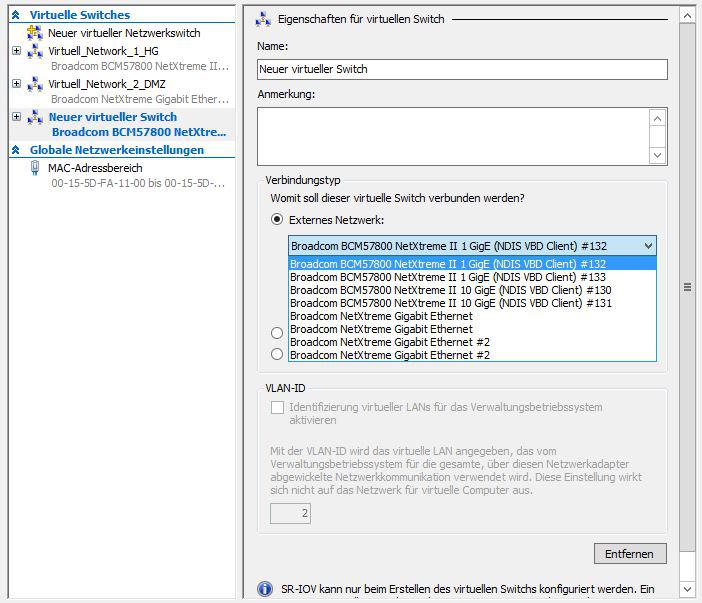

-Wir haben leider das Problem auf 2 Hosts, dass ich die NIC nicht eindeutig identifizieren kann, die ich dem neuen VM-Netz zuweisen möchte. Bedingt durch baugleiche Karten heißen die auch im System gleich (Gerätename). Gibt es da eventuell einen Trick?

Also wir nutzen dedizierte NIC - Anschlüsse für unsere Virtuellen Switchs.
Und genau das ist das Problem. Die NIC's heißen genau gleich! Siehe Anhang. Es geht um die Broadcom NetXtreme Gigabit Ethernet Karten. Davon haben wir zwei. Bei der internen Karte ist das genau wie beschrieben mit "# nr"

Sehr merkwürdig ....
Ich würde spontan auf ein Treiber oder Firmware Problem tippen.
Mit 'Get-NetAdapter' und 'Get-NetAdapterHardwareInfo' könntest Du einmal prüfen, ob die doppelt angezeigten Geräte wirklich doppelt vorhanden sind. (MAC Adresse, PCI Bus)
Eventuell hilft es die Karten einmal über den Gerätemanager zu deinstallieren und eine neue Hardwareerkennung anzustoßen.
