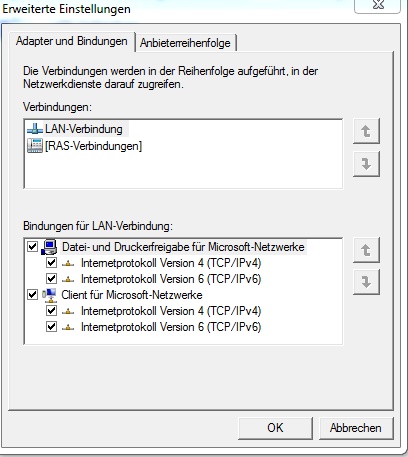

Dukel 436 Geschrieben 21. Dezember 2012 Melden Teilen Geschrieben 21. Dezember 2012 Wie ist die Reihenfolge der Netzwerkprotokolle (ipv4 / ipv6)? Unter Systemsteuerung -> Network -> Network Connections -> Advanced -> Advanced Settings -> Binding for Local Area Connection. Ist ipv4 oben oder ipv6 oben? Wenn Ipv6, dann schiebe ipv4 nach oben. Zitieren Link zu diesem Kommentar
Jobs0815 10 Geschrieben 21. Dezember 2012 Autor Melden Teilen Geschrieben 21. Dezember 2012 Leider scheinst du ein englisches OS zu benutzen, ich gehe mal davon aus das du den Client (also Win 7) meinst. Dort gibt es in der Systemsteuerung nur ein Netzwerk- und Freigabecenter. Advanced "Erweiter" gibt es dort nicht. Nur "Erweiterte Freigabeeinstellungen ändern". Bei der Eingabe von ncpa.cpl findet man die NIC. Dort auf Eigenschaften steht IPv6 über IPv4. Das lässt sich aber nicht ändern und wurde an dem anderen Client auch nicht getan. Zitieren Link zu diesem Kommentar
Jobs0815 10 Geschrieben 21. Dezember 2012 Autor Melden Teilen Geschrieben 21. Dezember 2012 Habe es gefunden. Laut der Settings ist IPv4 vorn. Zitieren Link zu diesem Kommentar
Dukel 436 Geschrieben 21. Dezember 2012 Melden Teilen Geschrieben 21. Dezember 2012 Deaktiviere einmal zum Test ipv6 im Win7 komplett. Zitieren Link zu diesem Kommentar
